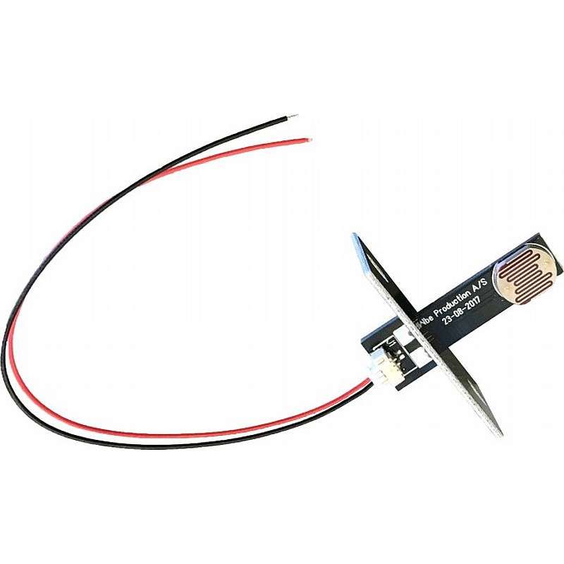

Jeg fik nogle fotoceller med da jeg købte mit fyr.
De ser ud som denne model: https://www.hedestoker.dk/5945_500_nbe_ ... somhed.jpg
Når jeg kigger på min brænder ser det dog ikke ud til at den passer, for den der sidder ser anderledes ud - se vedhæftede billede.
Passer den eller skal jeg bruge en anden?
Og så et tillægsspørgsmål - da jeg tog skjoldet af brænderen kunne jeg se at der var noget aske foran blæsermotoren - se billede. Er der normalt at det kommer ud der? Tænker at det ikke er så godt for motoren

Tak for svar, men min sidder ikke i siden, men ind forfra - se billede. Spørgsmålet er om den jeg har i reserve er den rigtige eller om det skal være en anden type.

Din foto føler er monteret i enden af brænderen over intern snegl.Mr B skrev: ↑11 sep 2018 21:52 Hej
Tag metal faldrøret op og kig ned til føleren.
Med en finger kan du evt rense for smuds ( husk at tage stikket af før du stikker fingrene ned )
Din føler er enten denne http://www.nbe-shop.dk/index.php/traepi ... ensor.html
eller denne model http://www.nbe-shop.dk/index.php/traepi ... maler.html
Når du nu har faldrøret oppe, så se at oringen er hel,
og at den slutter tæt når du sætter røret på igen og spænder det tæt sammen.

Min føler ser ud sådan her, så det er vel den uden tryksensor jeg skal have?
Hvad gør det om oring er tæt eller ej?
Er det normalt at der kommer støv ud der foran blæseren? Tænker det måske kommer ud omkring brænder i eller gennem de små huller når kompressorens kører.
Tak for svar.

Ja, det er den uden tryksensorMr B skrev: ↑12 sep 2018 13:38 Hej Michael,
Tak for svar.
Det er ikke unormalt at der er lidt støv på og omkring brænderen.
Det er helt normalt, og det støv jeg kan se på dine fotos, er en helt normalt mængde
Hvis Oring ikke slutter tæt, så er der mere støv ved brænderen.
Se at fløjmøtrikker er spændt fast.
