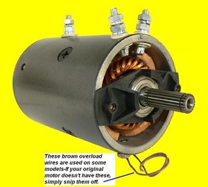

Findes der nogen her der er ferm med en drejebænk/fræser eller lignende, som kan fræse indvendige stråler?
Det er til en adapter der skal passe ned over akslen på en spil-motor til min bette 4x4 :-)

lidt svært at byde ind på. du må lige komme med nogle spec som matr tykkelse, min dia.
svært og vurderer om det kan bearbejdes i center, stikkes, rømmes, eller måske laser/vandskære.
formoder at det er splines (mangenot) HER er lidt inspiration

Uha ja. Det er ligesom det du har gang i der, blot noget mindre :-)
Du kan motoren her
Det skal lige siges sådan en adapter jeg søger allerede findes. Men den er lidt dyr synes jeg. omkring 3000,-
Aner ikke om sådan noget kan laves billigere efter fyraften. Men der sker jo intet ved at spørge :-)
Du kan motoren her

haha, her skal vi lige klappe hesten. jeg bestemt ikke de evner som ham jeg linker til, og slet ikke alt den fritidTom_AT skrev:Uha ja. Det er ligesom det du har gang i der, blot noget mindre :-)

Nååh okay hehe :-)
Det færdige kit man kan købe ser sådan ud :-)
http://gigglepin4x4store.gostorego.com/ ... r-kit.html
Men det det skal ende ud i er sådan noget her:

har du et link til den org. adapter.
forstår ikke helt om det drejer sig om den adapterbøsning, eller en stålskive(låseblik) til skruemontering i siden på tand/remhjul.
indv. dia og dybte er afgørende, hvis det er en bøsning du ønsker. kræver jo at man har værktøj/maskine til den dimension

Der er et link lige over billedet.
Det er adapteren mellem de 2 motorer. Det består af to ting. Et "rør" i aluminium som gør at begge motorer at monteres på hinanden. Og så en indvendig adapter der gør at akslerne hænger sammen.
Jeg kan også godt se med alle de ting du spørger om, at det måske i virkeligheden er nemmere, hurtigere og billigere at købe den adaptor færdiglavet :-)

Det kommer lidt an på størrelsen og strålerne men team hvilsom kan lave nav til koblingsplader på traktore men tror måske de er større end den elmotor
Jeg fik lavet nogen ved en maskinfabrik over ved Thyborøn tror det kostede 1500 for en stump på 100 mm de havde 2 maskiner der kunne lave dem
