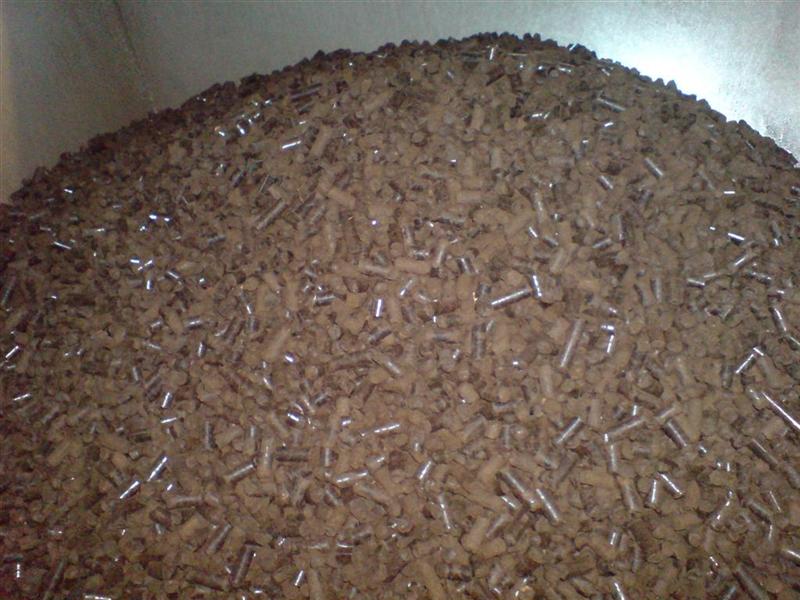

Tørvepiller testet på en Baxi 1.5
4 dages simuleret vinterfyring og resten sommerfyring
Vinterfyringen 4 døgn forløb uden der blev pillet ved fyret overhovedet...
Ud over jeg tjekkede herden og mængden af piller. Der blev brugt 25kg i snit per døgn.
Sommerfyring 6 døgn blev der testet i... Det kørte fint med de indstillinger jeg kører med her i sommer tiden.
Jeg blev noget overrasket over at kedlen blev lysebrun inden i, selvom jeg ikke rensede først. Det nærmest rensede kedlen efter de forgående ugers sommerfyring med nogle pausefyringer. Fin forbrænding. Forbruget var i snit over de 6 døgn 10-14kg = 11,7 kg. Man skal dog efter ca 4 dages tid lige rage slagge ud af herden (ligger løst)
Kunne ikke mærke den lidt lavere brændværdi.
Så efter testen vil jeg muligvis gå over til tørvepiller, i hvert falt i sommermånederne.

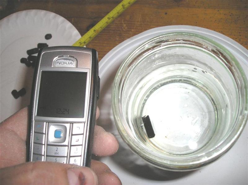

Vandtest
Vandtesten, tja pillen lå i vandet i 2 timer men blev ikke opløst.

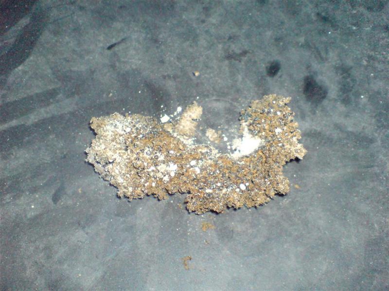

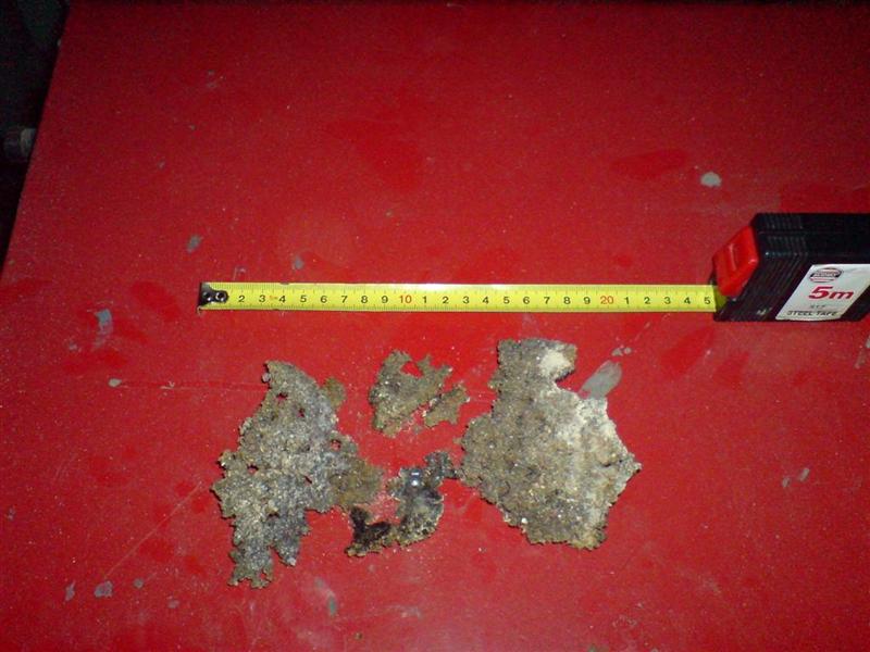

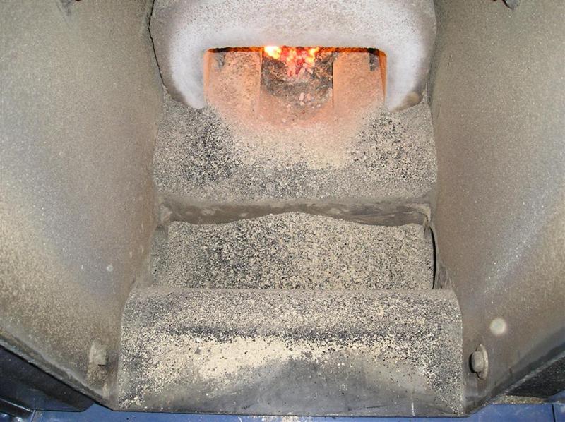

Slagge
ved vintertest med kalofaire i værksted plus 27 grader i huset var der efter 4 døgn det som er på billedet. Det lå løst i herden og var bare lige til at tage ud.

Det er nogle hårdt pressede piller, nok de hårdeste jeg har set. Så næsten ingen smuld.
Aske
Kedel blev renset inden VINTERTESTEN, så der er 4 døgns aske i kedelen på billedet. Generelt lidt mere aske, 15-25 % mere end ved træpiller af god kvalitet.

De lugter godt, sådan lidt af lakrids - og ligner også.

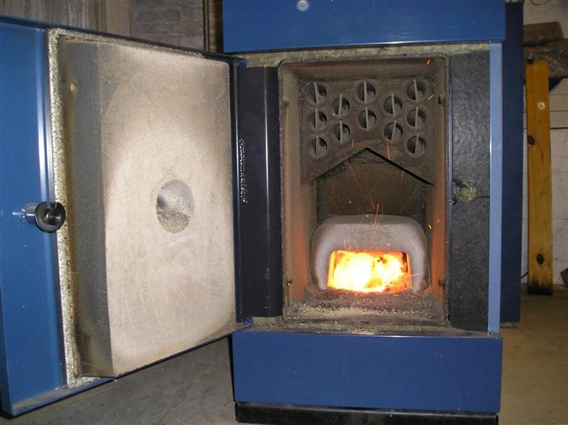

Tørvepiller testet på en Scotte 16 kw på en 16 kw Dor kedel
Vinterfyring
Der blev testet simuleret vinterfyring over ca 4 døgn. Jeg havde alle radiatorer åbnet på 3 og i de rum vi ikke opholder os stod de på 5, desuden var der 40 grader på udestuegulv. Dette gav en driftprocent på fyret på ca 30-35 %, svarer ca til 30 kg/døgn.

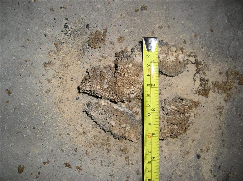

Efter 12-14 timer pillede jeg første slaggeklump ud af herd, og dette kunne jeg desværre gøre med 12-14 timers mellemrum i de 4 dage vintertest varede. Jeg forsøgte mig med alle mulige renblæsningsindstillinger men uden held, der dannede sig slagge aligevel.
Billede 1, Slagge ved vinterdrift.

Der blev testet sommerfyring over 10 døgn og ca 50-60 kg piller.
Sommertesten forløb over de 10 dage uden de store problemmer, dog blev der pillet en stor slaggeklump ud af herd efter de 10 dage.
Billede 2, slagge ved sommerdrift.

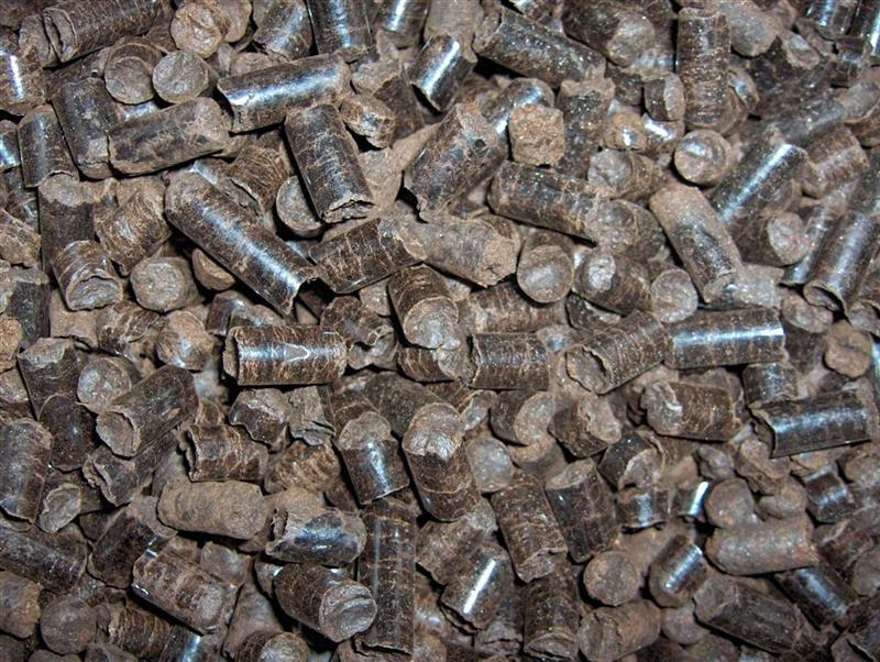

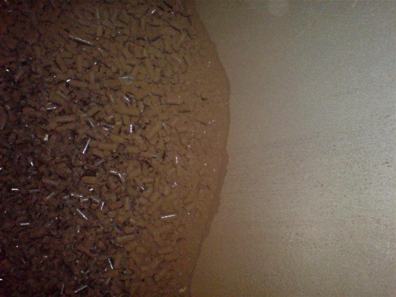

Vandtest
Billede 3, Vandtest

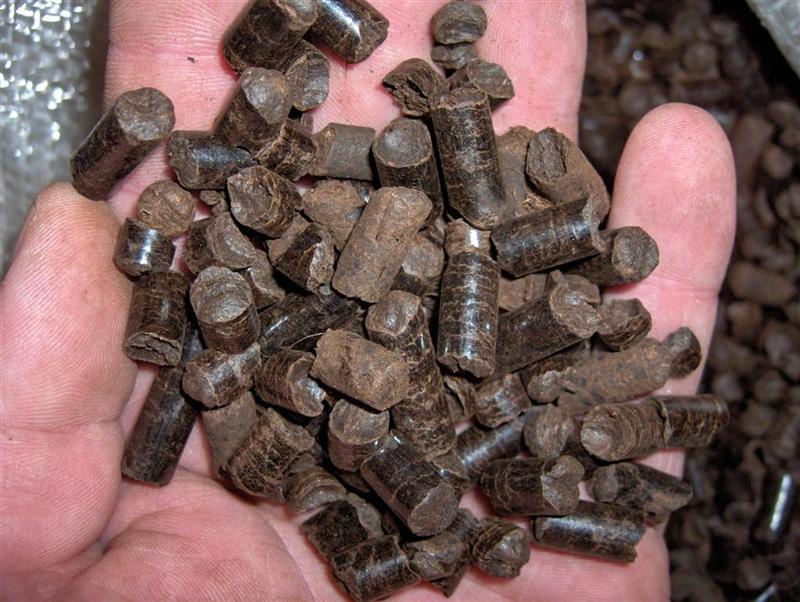

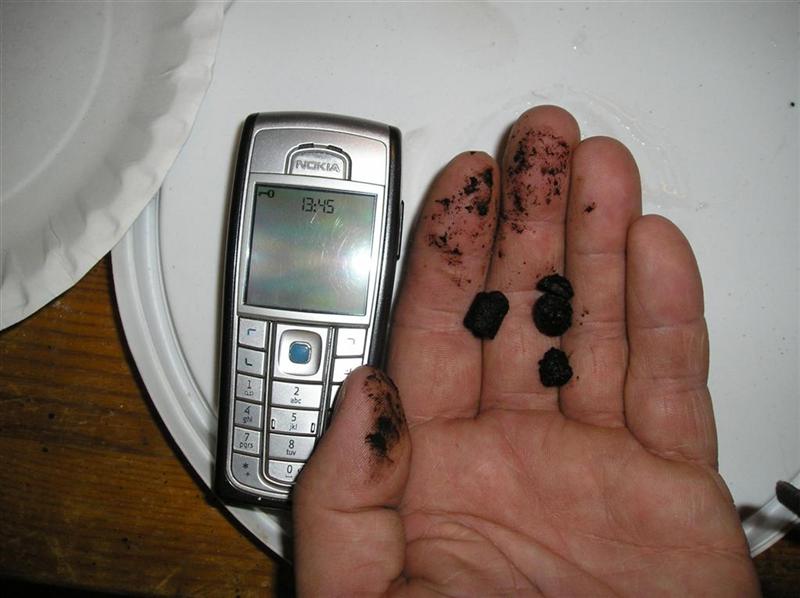

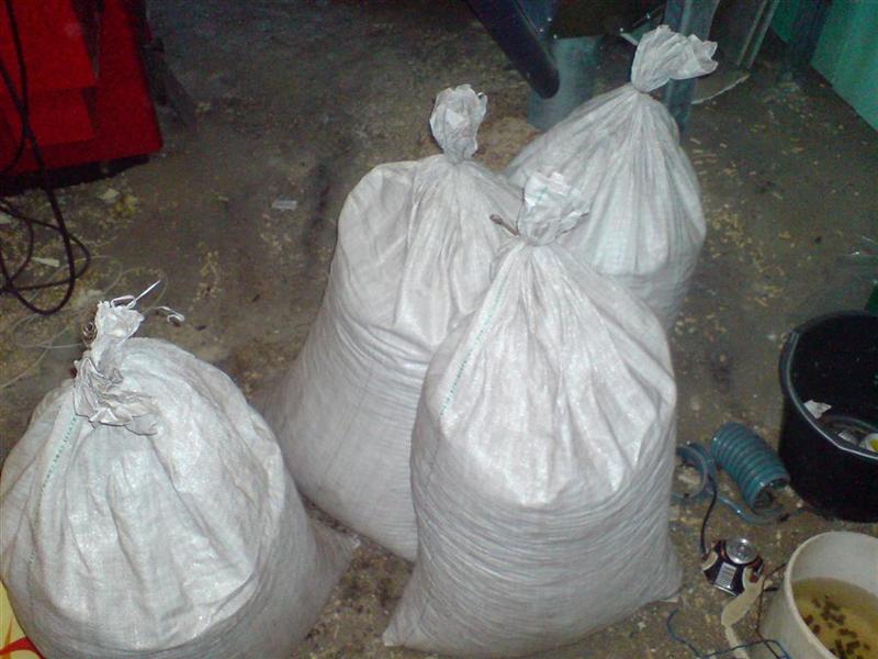

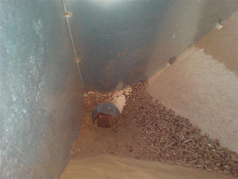

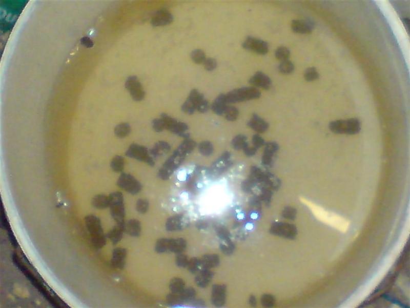

Smuld
Det er nogle hårdt pressede piller, nok de hårdeste jeg har set. Dog var der store mængde smuld i sækkene, dette tilskriver jeg at de 25 kg sække jeg fik til test er sækket op fra bigbags og det kan have været bunden af en bigbags.
Billede 4, smuld i silo efter afbrændt 50 kg piller:
Billede 5, smuld efter ophældnig af 1 sæk.
Billede 6, støv i toppen af magasin efter ophældning af ca 100 kg.
