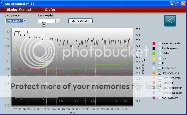

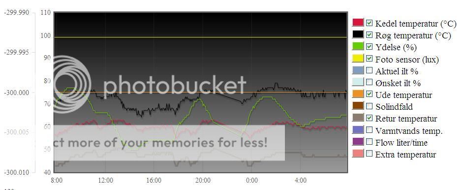

Efter at have droslet min brænder ned fra 24 til 16 kW, har jeg nu brugt nogen tid på blæser og PID indstillinger, og vil jeg meget gerne have Jeres mening om driften.
Som tidligere nævnt taler vi om en Woody 20 kW på Blackstar 30 - chip version 6.52
Blæserindstillinger: 13-17-23, og for mit relativt utrænede øje ser det ud til at den brænder fint.
PID er justeret til 1.2-0.07-0, men er i tvivl om den regulerer sig selv optimal.
Anlægget kører typisk mellem 50 og 70 % ydelse.
Asken er mørkegrå, og der er fortsat en lille mængde ikke helt afbrændte piller i askeskuffen, men det er trods alt få, sammenlignet med tidligere, det hjælper umiddelbart ikke at sætte blæs ned Når kedlen skal rengøres, består belægninger af lysegrå/hvid belægning, som er meget nemt lige at børste af. Tyder det på en korrekt forbrænding?
Den primære årsag til at jeg er usikker på driften, skyldes forbruget, som ligger på mellem 50 og 60 kg. pr. døgn, for opvarmning af 170 m2 halv ringe isoleret hus, og i forhold til andres forbrug virker det højt. Synes heller ikke rigtig at forbruget er blevet reduceret i takt med PID indstillinger, kurverne er blevet bedre. men forbruget er forblevet omtrent det samme.
Herunder har jeg indsat kurver for henholdsvis 1, 3 og 6 timers drift, hvilket jeg håber I vil give Jeres besyv med omkring
Driften kan i øvrigt ses på http://www.kalle-k.tk
