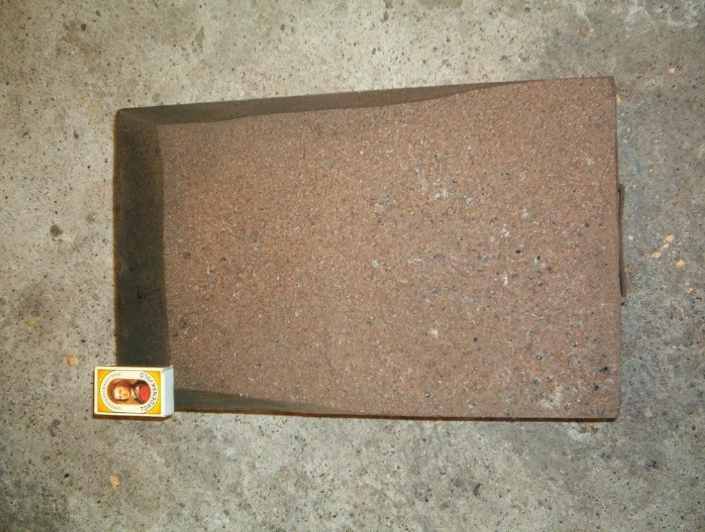

Aske
Aske var grå til brunligt ganske fin aske. Billedet af bunden af kedlen er askemængden fra 9 dages test (94kg piller)

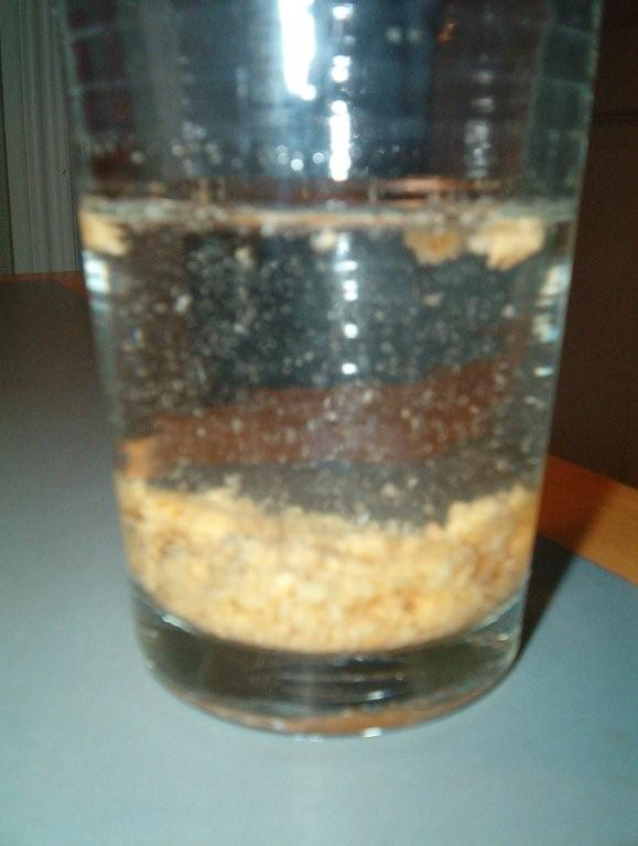

Vandtest
Pillen blev opløst på 4 minutter. Helt ren træ.

Som det ses på billederne er kedel ganske ren efter 9 dages fyring på denne tid af året og vil nemt kunne rumme aske for 2 måneders fyring.

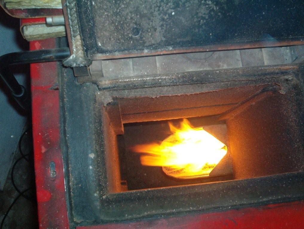

Dette billede (første) er taget ned i kedlen efter fire dages vinterfyring.(Det er blitzen der gør siderne i kedlen så lyse, den virkelige farve er den der ses i bunden.)
Asken var meget fin og mængden af aske var normal, jeg skal tømme og rense en gang om ugen. Der var slet ingen slagger i brænderhovedet(det har jeg aldrig oplevet før!:-)).

Vandtest:
Pillerne var totalt opløst efter 1min. Der var ingen synlige rester af andet end træ.

Så fik jeg også lavet en vandtest. Jeg forstår ikke I kan få pillerne opløst på 1. min. mine tog over 4. minutter at blive opløst, og så var der stadig hårde klumper at føle.
Billederne gik ikke så godt, smuldet skal være helt frit for vand, ellers bliver de lidt vandet at se på, om man kan sige.
Men I får lige en smagsprøve fra mine piller uden navn, hvad alt "grumset" er ved jeg ikke, men der er rigeligt af det.

Vandtesten kan afsløre om der er fremmedlegemer i. Specielt sand er nemt at opdage i en vandtest.
Men farvede elementer vil også kunne ses når pillerne er opløst.
I dette tilfælde bekræfter den bare at pillerne er rene.
Omvendt, hvis der var slagge i asken, kunne man bruge vandtesten til at se hvad der er i pillerne.
Men det er ikke videnskabeligt, vandtesten, den er kun vejledende.
Edit: Vedr. opløsningestiden, så tror jeg det er et spm om hvornår man selv mener de er helt opløste.
Billederne viser (måske) at baxipillerne er mere opløste.
