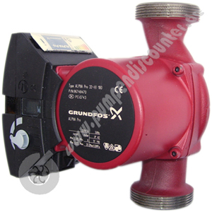

Til JOP
på alle pro pumperne sider der et lille display som viser hvad strøm forbruget lige nu.
og selv om det er en pro pumpe, er der stadig 3 "slave" trin (ses på højre side af dreje knappen) som man kan indstille pumpe til at køre efter. samt der er en skala over på venstre side af dreje knappe. så man selv kan stille den lige der hvor man vil. og når knappen står ud for cirklen så køre den automatik.
http://www.pumpendiscounter.de/shop_cfg ... oKopie.jpg
så der er ikke rigtig nogle begrænsninger på selve pumpen, den kan køre den hastighed som du sætter den til.
der er også Dag/Nat sænkning, så pumpen køre længere ned i styrke om natten. hvis man skal bruge det.
