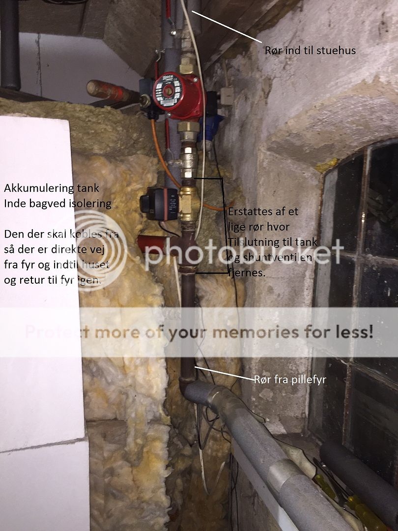

Nu har jeg hele den her fyrings sæson kun haft 14 dage med konstant varme på huset, resten er tiden har det kørt meget ustabilt - Og nu her den seneste uge har jeg slet ikke kunne få noget varme ind i huset :evil:
Sidste år havde jeg de samme problemer med det.
Selve fyret køre egentligt fint og stabilt - Det alt det mellem fyr og hus der laver ballade for mig :)

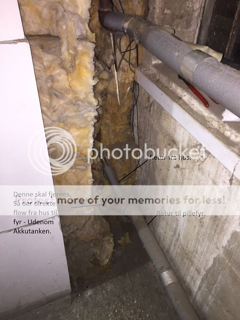

Så nu vil jeg have forenklet installationen, og fjernet min akku tank, og de styringer der styre om varmen skal i akku eller hus.
Så det bare er rent rør fra kedel til hus og retur igen.
Men er det ikke bare og gøre som på de følgende 2 billeder?
Skal selvfølgelig have fat i en VVS`er, til og udføre opgaven - Kender i nogen omkring Horsens der kan anbefales?

Jeg tænker, at hvis du lukker den messing ventil på returen der lukker for retur til akutanken og sikrer at shunten lige under pumpen er konstant åben, så har du fået det du ville og sparet blikkenslageren. Så kan du senere, hvis du får mod på det, prøve at finde ud af hvorfor det ikke virker som det skal.

Hvilken messing ventil? :) For ja, det ville da være den optimale løsning, de VVS`ere jeg har talt med er os booket indtil engang i januar - Og det træls og gå her i juleferien uden varme - Plus jeg går og blir sur på mig selv over jeg ikke kan løse det :)
Men tror det ville gi samme problem - For problemet lige nu er at varmen stopper lige inden t stykket ind mod akkutanken.

Undskyld - ved nærmere eftersyn viste ventilen sig at være et tee. Men hvis ventilen med den sorte boks på toppen nunder pumpen er helt åben mod huset vil det meste af vandet løbe udenom akutanken. Det ser ud som om at den ventil skal sikre at akutanken ikke får varme før huset. Måske er det den der driller - dine symptomer kunne godt tyde på det.

Ja tror os det den der laver balladen - Den har en Automix koblet over sig os - Så den skal vist bare flåes af..
