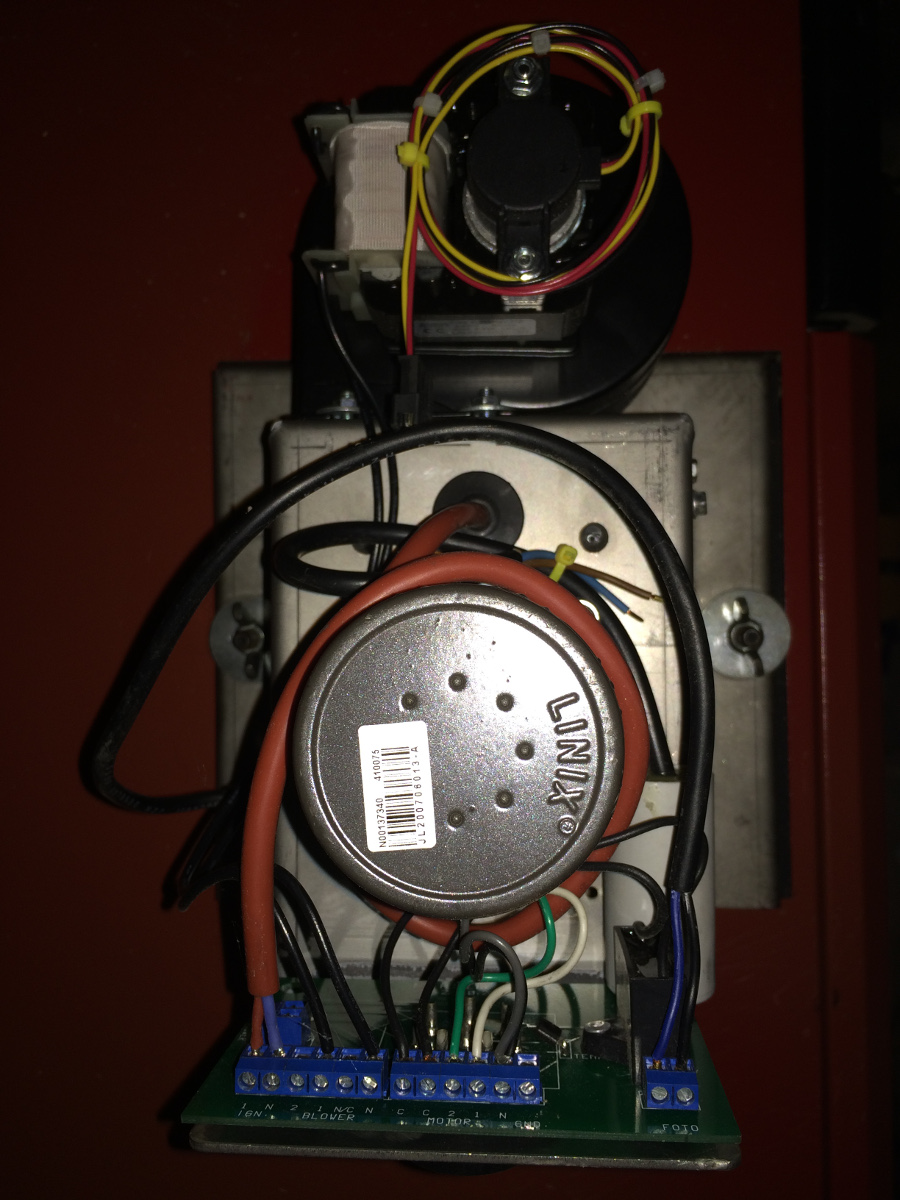

omg .. jeg har kvajet mig - og erstattet min ellers super (men udtjente) Ecofit blæser .. med en håbløs FL085.
Problemet er at der SLET ikke er luft nok. Jeg har været inde i Basis indstillinger og sat de 3 blæser værdier helt op på 100 .. men det giver bare ikke skyggen af mere luft. Resultatet er et hyggeligt julelys - og ikke noget der bare lige et værdigt bål i et fyr.
Hvad pokker gør jeg? :-o

Nej jeg har koblet konsensatoren fra. Blæseren kører sådan set også fint .. men omtrent med den samme hastighed uanset om vi kører lavlast eller højlast. Mest besynderligt er at det ændringerne af blæsertal ikke giver nogen forskel.

Jeg har sat blæseren imellem 1 og N .. og koblet kondensatoren helt fra:

Stickybit skrev:Jeg har sat blæseren imellem 1 og N .. og koblet kondensatoren helt fra:
Sgu fedt at I gider tage jer tid til at hjælp. Thumbs up. :-)
Kunne du tage et foto hvor jeg kan se terminalerne og det der står ved dem ?
http://www.nbe.dk/files/manager/vejledn ... fl85mm.pdf
