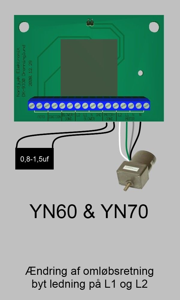

I forbindelse med montering af sneglen i mit nye fyr (Woody sammenbygget pillefyr (Mini)) har jeg fået skubbet en grøn ledning fri.
Er der nogen der ved hvor den skal sidde/selv har samme model og har tid til lige at kigge hvor den sidder? Har googlet på Linix motor men kan ikke finde nogen monteringsvejledning for den.
Mit problem er at sneglen drejer den forkerte vej så vil umiddelbart tro at det skyldes at den grønne ledning er hoppet løs.
Et billede af sneglen:
(Har prøvet at putte den i hullet i den grå klips men så køre den ikke)
