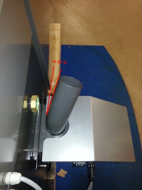

Faldrøret virker bedst hvis den drejes lidt ud fra kedlen mindst. 15-20 gr, som vist på billedet
Pillerne har ikke så let ved at stoppe til øverst i faldrøret som hvis den sidder hel parrallet med kedlen

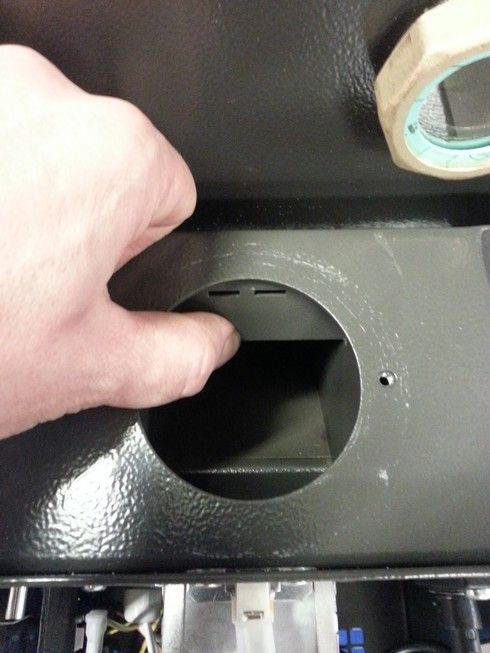

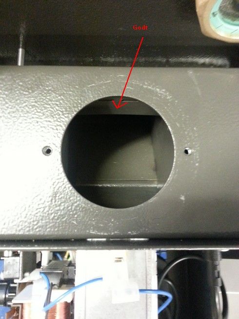

Under faldrøret er der en bremseplade til pillerne, den plejer jeg at bukke ned så pillerne kan passere frit forbi

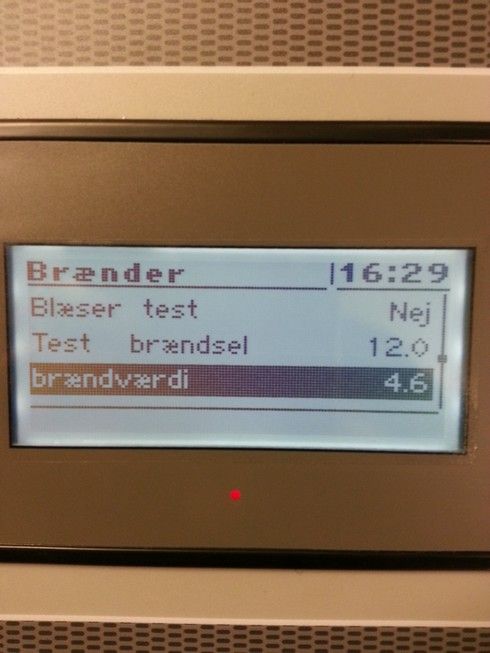

I menuen brænder/indstillinger indtaster man Brændværdien, det er den værdi der bestemmer hvor meget brændsel pillebrænderen får,
kender du ikke brændværdien i dine piller så prøv at stille den mellem 4,3 og 4,6 det er ca. der i det område de fleste piller er.
Lette løse piller har mindre brændværdi en en hård træpille ( så det er altså her du indstiller din brændsel mængde i forhold til luft)

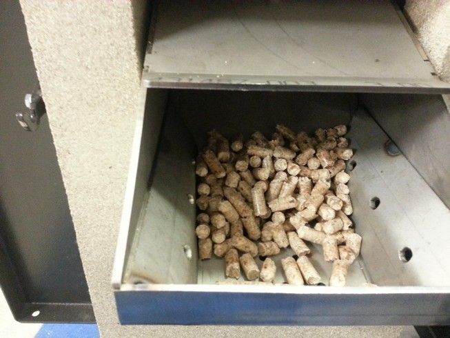

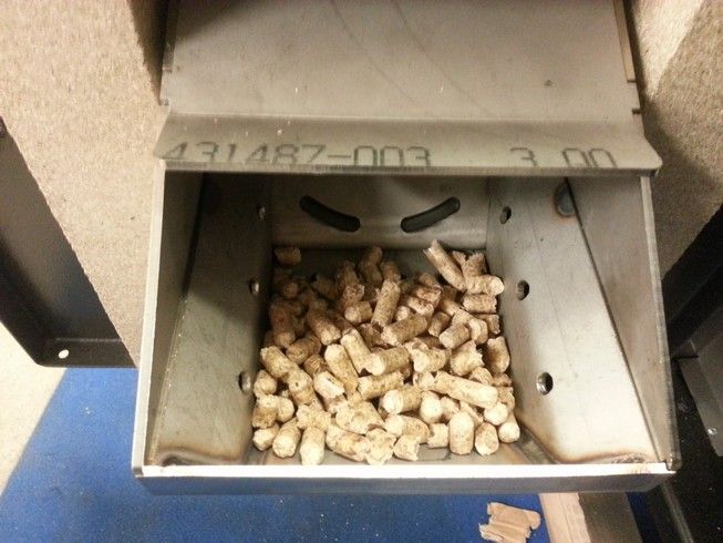

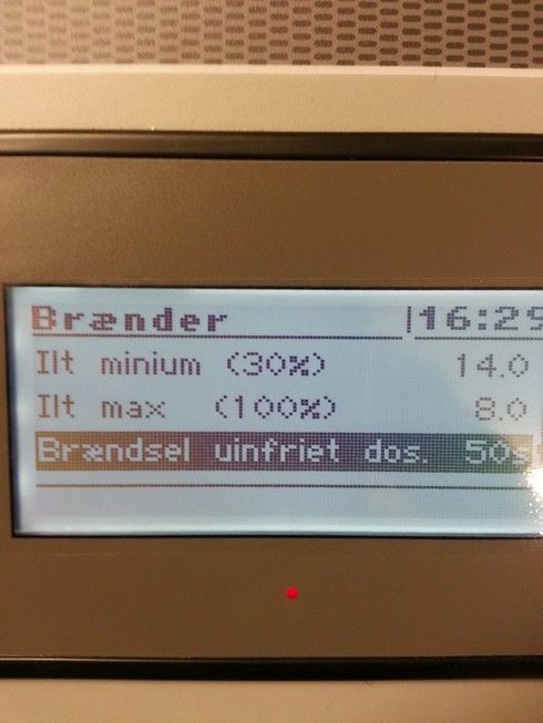

Brændsel til optænding, det er oftest her det går galt når faldrøret stopper, ændre pillemængden 50 til 100 ( se billedet)
problemet er at første gang Pellux tænder op er pillerne måske havnet i snuden af brænderen hvis de har meget fart på, og så
så får den ikke tændt pillerne op, når så Pelluxen skal til at lave 2 optænding kommer der 1 1/2 gang piller mere som ligger sig foran gitteret og så stopper faldrøret til, når faldrøret er stoppet til kommer det ikke selv ud igen.
Fidusen er at ændre pillemængden til 100 så der kommer piller nok til at dække over hullerne til varmelegemet og den kan få ild i pillerne første gang, pillerne skal altså dække varmelegmet ( se billedet)
Forkert:
Rigtigt:

Hej Allan, - kanon vejledning :great:
Jeg har dog et lille spørgsmål, - når du ændrer brændsel til 100 procent ved opstart, - oplever du så aldrig røggaseksplosioner ?

Nej det er ikke nogen problem, du kan også sætte den op på 150 om du vil, uden problem
