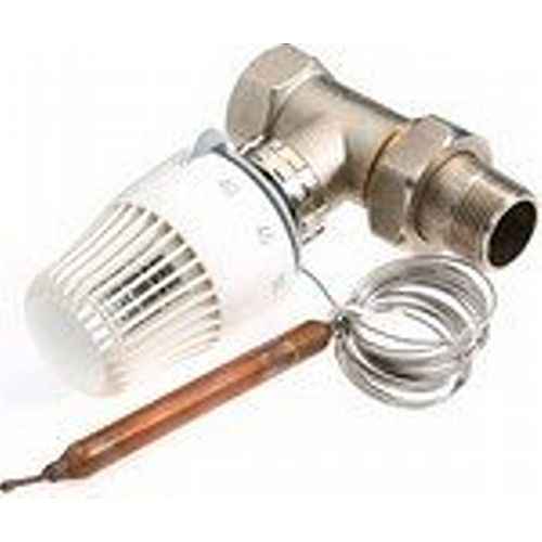

jeg er begyndt at montere diverse fittings, og har lige 2 spørgsmål i den forbindelse.
1. Det dykrør modsat overkogningssikringen på kedlen, hvad skal monteres i det?
2. min shunt føler som ser sådan her ud. Kan jeg tape den fast til returen med alu tape, eller er det bedst med et t-stykke og et dykrør?

elpres skrev:jeg er begyndt at montere diverse fittings, og har lige 2 spørgsmål i den forbindelse.
1 - Kedeltemp. føler (Den er monteret i styringen).
2 - Bedst med en dyklomme :great:

der er 2 stk 200mm lange dyklommer med i mit monterings kit, den ene sidder allerede i kedlen, så jeg kan vel bruge det andet til denne shunt føler, hullet i dyklommen er godt nok 1/2 " og føleren lidt mindre, men gør det noget?

elpres skrev:der er 2 stk 200mm lange dyklommer med i mit monterings kit, den ene sidder allerede i kedlen, så jeg kan vel bruge det andet til denne shunt føler, hullet i dyklommen er godt nok 1/2 " og føleren lidt mindre, men gør det noget?
Nej det gør ikke noget - en god idé kunne være at fylde dyklommerne med zinkpasta, - så får du en optimal temp. registrering :great:
