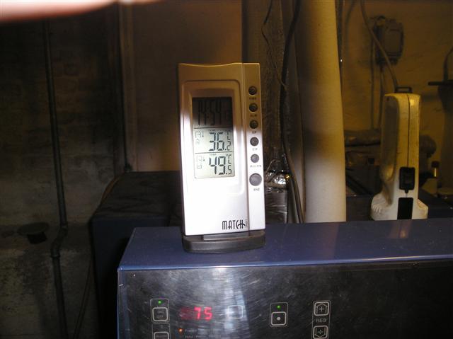

Vinter test uden at rense

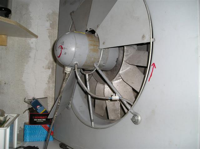

Kalofaire blev sluttet til fyret med gennem løbene vand uafbrudt i 4 dage.
Det giver en rum temp i værksted (45m2)på 30grader.
Radiatore skruet op til 4 det giver stue temp på 27 grader.
Kalofairens blæser tilsluttes 2-3 gange dagligt i 30 min. Det hæver temp til
36 grader i værksted.

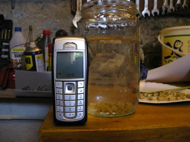

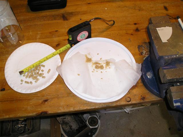

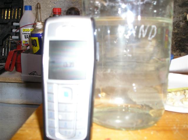

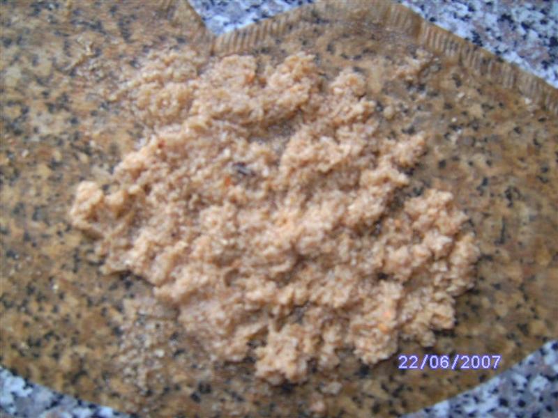

Vandtest
Pillerne blev opløst på 1 minut. Efter filtrering ser det ud til at være
rent savsmuld.

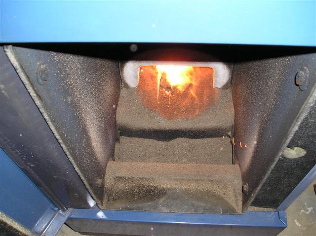

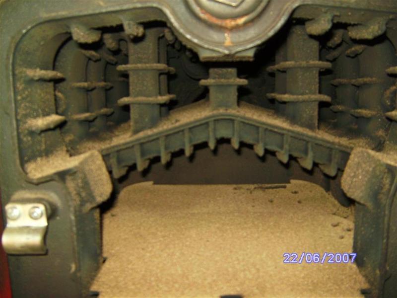

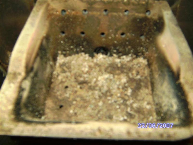

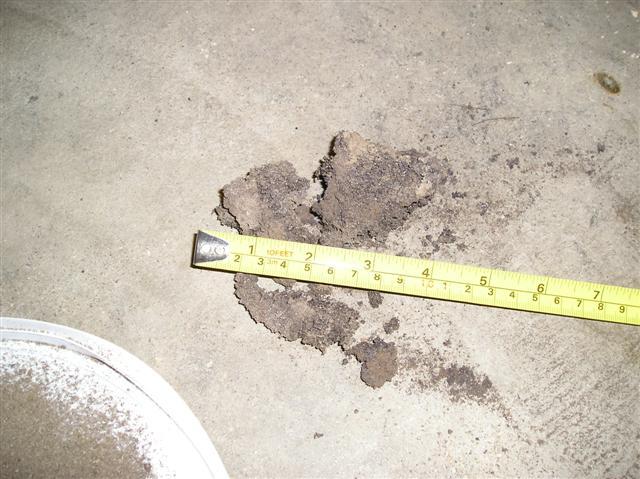

Slagge
Slagge ses på billdet. Der er slagge for 10 dage.

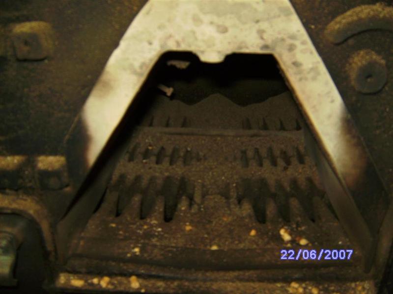

Smuld
Smuld normalt trods lidt løse piller. Se magasin billede, ikke noget at se efter 10 dage

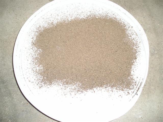

Aske
Asken var meget fin og grå.
Askemængden ses på billede. Der er ikke tømt eller rørt i asken i 10 dage.

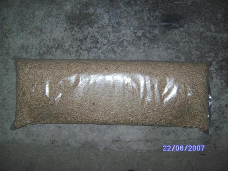

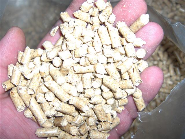

Indpakning
Klare, solide plastsække.
Vægt
15 kg pr. pose
Afsluttende kommentar Baxi 1.5
Ganske udmærket pille til mit anlæg (Baxi 1,5). Brændte fint og uden problemer i de 10 dage testen varede.
Men efter de 10 dage er det nødvendigt lige at rode den løse slagge ud af ilden.

Vandtest
Pillerne indeholder stort set kun træ. Der er minimale rester af andre materialer end træ.
Dog ikke noget der giver problemer. Pillen opløses i vand på under 1 min.

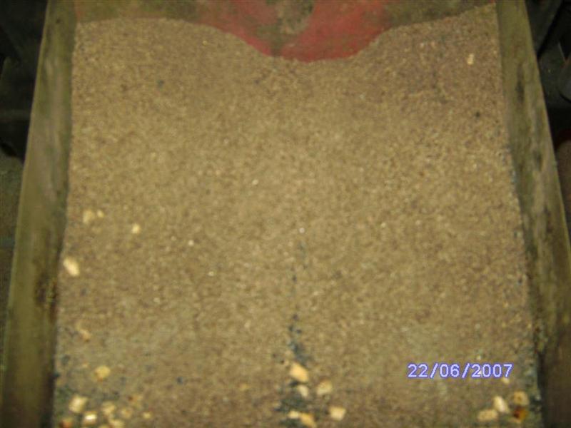

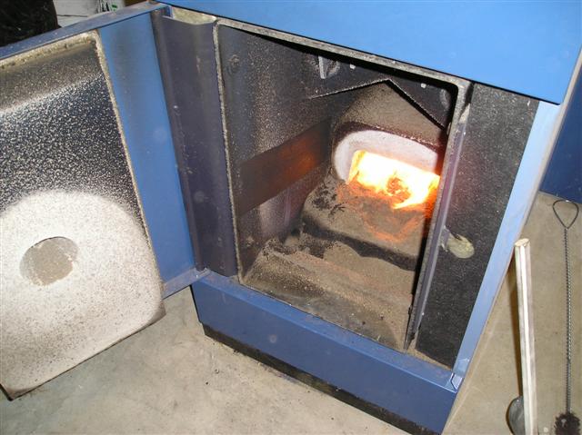

Slagge
Pillerne giver et minimum af slagge.
Billedet viser slagge efter 1 uges drift.

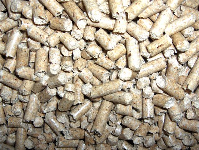

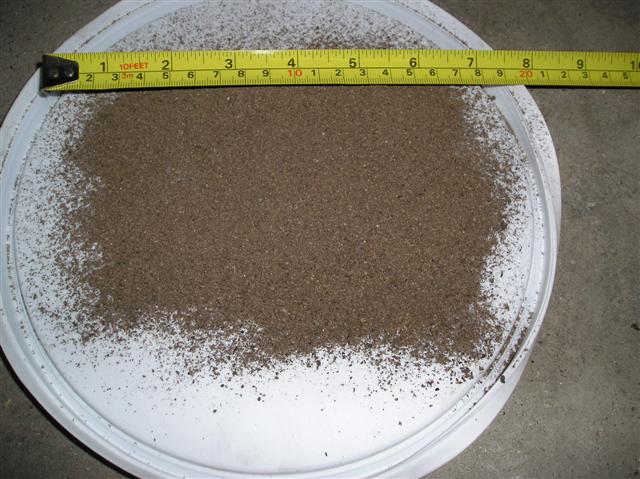

Smuld
Der er ca. ½ til 1½ håndfuld smuld pr. pose.
Aske
Pillerne giver ikke mere eller mindre aske end andre kendte træpille mærker.
Farven er fin efter indjusteringen.
