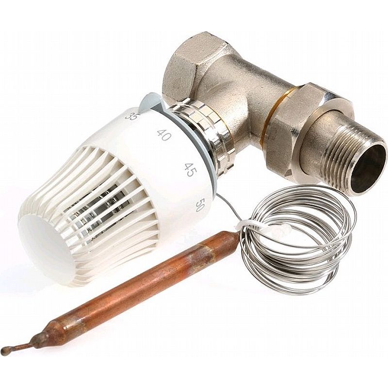

Re: Fra radiator til gulvvarme i badeværelse
Indlæg af pelle » 31 mar 2018 12:01
Skal du ikke bare have en returventil der føler på returvandet.
Indlæg af pelle » 31 mar 2018 19:17
Jeg har en del liggende af denne type.
https://www.hedestoker.dk/1165_danfoss_ ... gLXLfD_BwE
Den føler på returvandet. Mellem 20 og 60 grader. Sådan en ville jeg nok benytte hvis rummet ikke er større. Eller bare en alm. radiator retur ventil. Men, nu har jeg jo dem der . :) Vil du have en kan den sendes .
