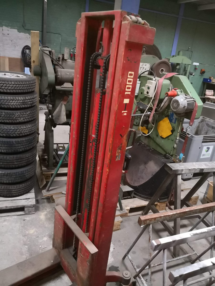

Kigger lidt efter en pallestabler. Manuel er fint til mit brug. Vil gerne kunne løfte ca 3meter så jeg kan stille nogle paller med småting op på loftet.

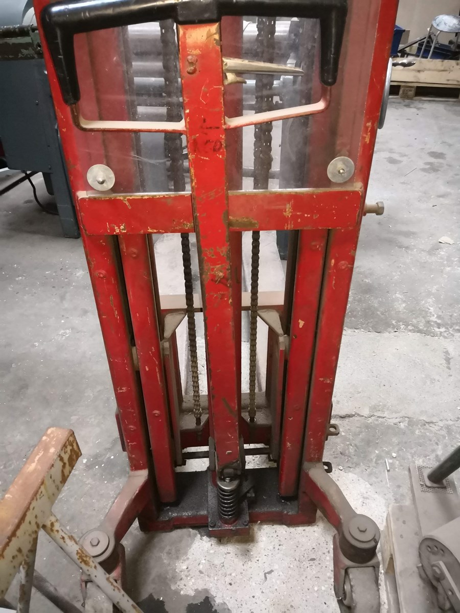

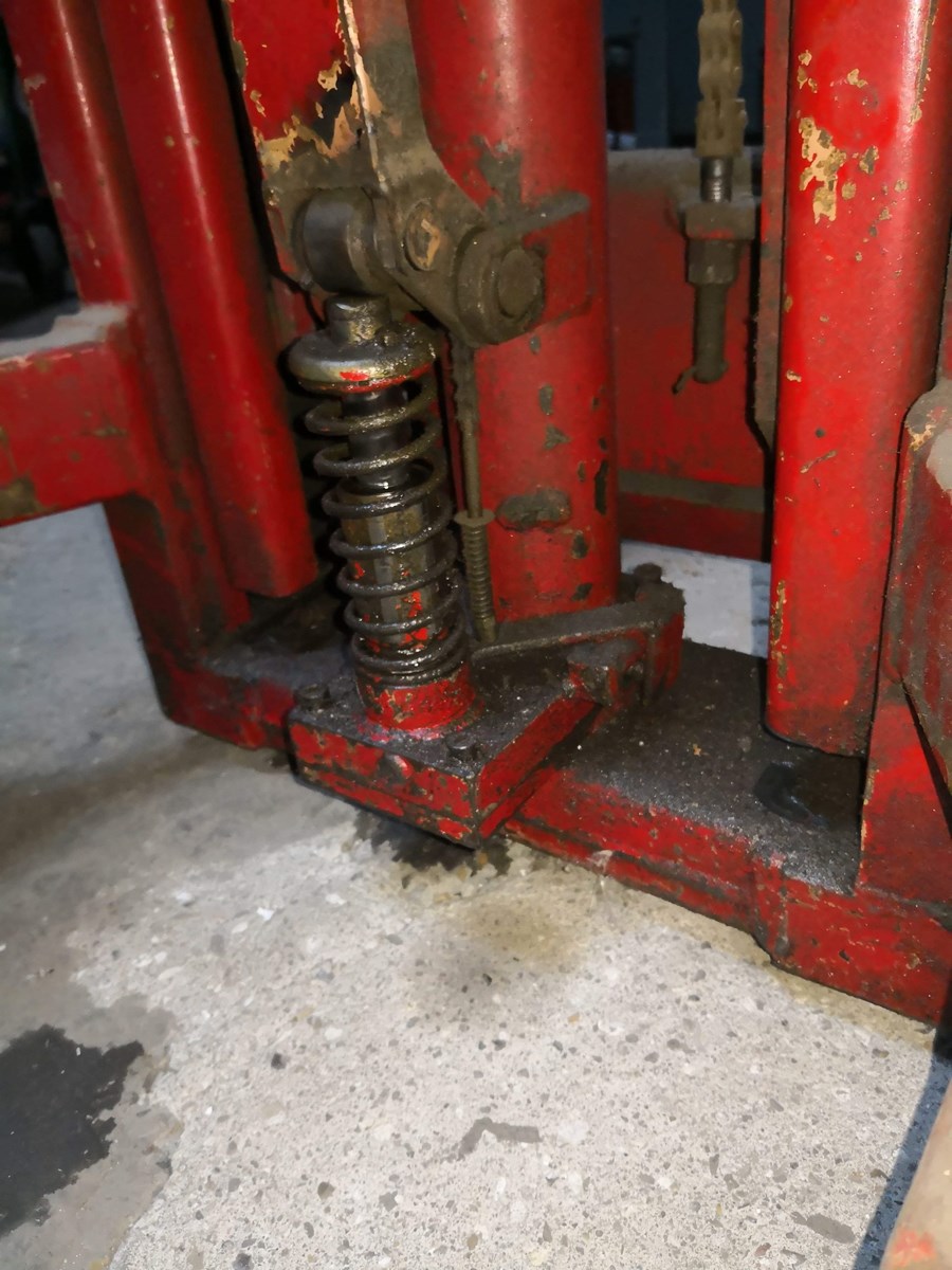

Har kig på en, der så vidt jeg kan se, er en nh1000. Sælger siger den er en lille smule utæt. Se billeder.
Hvad må man give for sådan en stabler? Hvad kan der være galt når den er utæt? Hvad koster reservedele og er det til at skifte selv?
På forhånd tak for hjælpen!

det ligner pakdåsen ved indgangsstempler som er slidt. Det kan dog også være skader på stempelstangen som gør at du den aldrig vil blive tæt.

Har du prøvet at kigge inde på NP Trucks hjemmeside?
De har både nye og brugte stablere samt reservedele hertil.

Den kan løfte 190 cm. - så der er et stykke vej til de 3 m.

Jeg har en lignende, dog med el-løft, der kan løfte 275cm. Den gav jeg 2.000 kr for, da jeg købte den brugt for et par år siden. Så har du da en ide om prisniveau.
